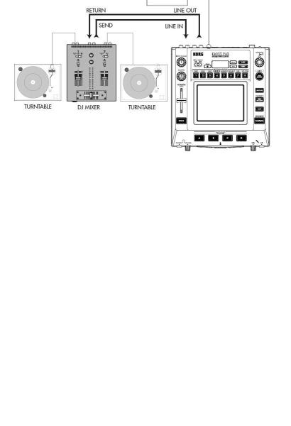

Zur Erläuterung (Bilder sagen mehr als Worte):
Variante 1:
Variante2:
Greets
Variante 1:
Variante2:
Greets
geposted Fri 03 Sep 10 @ 8:07 am
