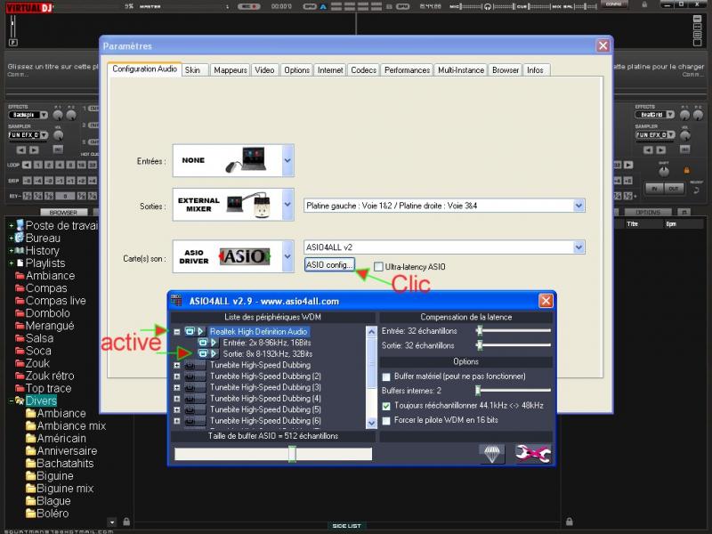

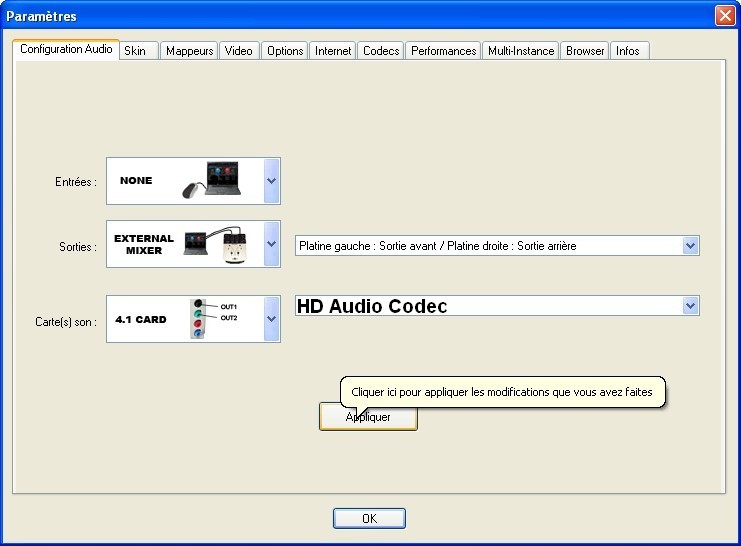

installe ASIO4ll, puis vas dans la config de VDJ sélectionne comme c'est indiqué sur l'image
clic sur ASIO config... et active seulement tes cartes son de la DM 950 USB
Ne pas oublier de cliquer sur appliquer dans la config audio de VDJ

J'ai suivi tes conseils, en faisant plusieurs test en long en large et en travers, mais la meilleur config pour que je puisse garder la préécoute, mais également chaque canal sur la table de mixage sans que ça bug (hormis les micro coupures) reste ma configuration d'auparavant.
Avec l'Asio4All, j'ai des temps de latence vraiment très élevés, mais également un son qui grésille et qui saccade.

Ok là on sais suit là n'est pas la meilleur.
sinon tu tiens apsolument a travailler avec la carte son DM 950 USB,
j'aurai essayer avec la carte son VIA Vinyl VT1708 - 8-channel HD Audio Codec, elle m'a l'air d'une bonne carte son en 7.1 24-bit, 192KHz
