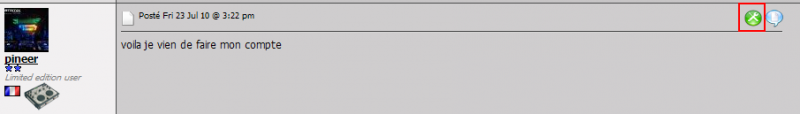

Vous pouvez modifier vos posts pendant une heure , en cliquant sur cet icône en haut a droite =>
geposted Sun 12 Sep 10 @ 10:33 am
je vien de le faire au message précèdent
j'ai compris la manip pour modifier , ok
