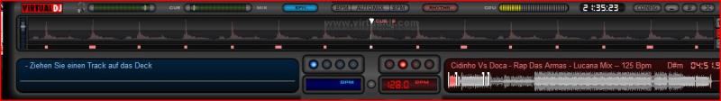

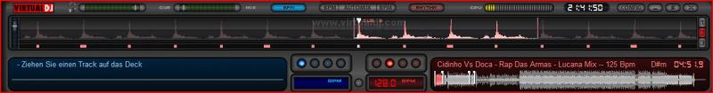

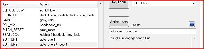

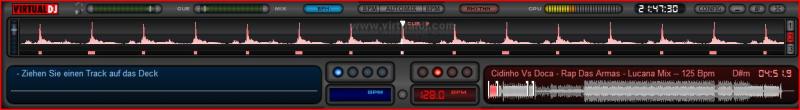

ok versuch aufbau: lade ein lied mit min 3 cue punkten.
virtual geht auto auf cue 1 und lied läuft nicht!
nun dücke knopf auf dem hinterlegt ist goto_cue 2 & loop 4
mein ergebnis ist bild 1
(zu cue 2 gesprungen aber kein 4er loop es wird oben nix angezeigt)
noch mal drücken auf den knopf bild 2
(immer noch bei cue 2 aber ganzes lied ist angezeigt)
und noch mal drücken bild 3
und das ist was ich möchte und jetzt play dann soll es laufen.
(immer noch cue 2 mit 4er loop in der anzeige)
noch mal drücken ja immer wo hinterlegt ist goto_cue 2 & loop 4 dann kommt bild 4
aber bild 1, 2 und 4 will ich nicht!
sondern nur immer bild 3 wenn ich auf den knopf drücke!
auch kein auto play ist bei allen bildern auch nicht der fall!

470000 wrote :
Hallo PachN
also bei mir macht er das leider nicht so und ist wie ja sehen kannst der gleiche befehl hinterlegt.
aber kein problem ich teste das mal auf anderen virtual rechner mal sehen was da passiert.
bei mir passiert wie oben im bildern beschrieben :-( . vom gedanken her wäre der befehl ja ok
nur warum macht der anderes frag ich mich. ja dann test ich mal andere...
macht ihr das mit der rmx und der aktuell virtual?
Jupp, RMX und aktuellste Version.
Kann auch echt sein, dass es bei dir nicht geht.
Habe sowas bei nem anderen Befehl auch schon erlebt, dass es bei Usern hier funktioniert hat,
und bei mir nicht. Selbst wenn ich den Standradmapper genommen hab und dann dort meine Änderung
eingetragen habe.
Würde auch gern wissen woran das liegt. Bei mir war es der Befehl "dump".
Ging bei mir nicht, aber bei Blunt z.B. schon :-/
geposted Fri 17 Sep 10 @ 4:37 am
So ich klinke mich hier auch mal ein.
Habe gerade den Befehl mal bei mir getestet goto_cue 2 & stop & loop 4
Er springt zwar während das Lied läuft bei der Betätigung der entsprechend belegten Taste zum vorher gesetzten Cue-Punkt und stoppt auch aber VDJ legt an dieser Stelle keinen 4er Loop an. Wenn ich dann also wieder play drücke dann läuft das lied bis zum ende durch.
geposted Fri 17 Sep 10 @ 5:34 am
