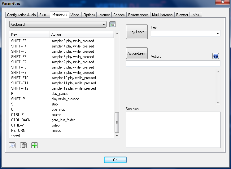

Je confirme ayant une RMX ainsi que VDJ PRO pour configurer les touches 1 à 6 il faut bien passer par le mappeur de VDJ donc la marche à suivre est ainsi :
1) Dans le skin clique configue
2) Onglet Mappeur
3) Presser KEY LEARN dans l'onglet mappeur
4) Presser sur ta RMX la touche que tu veux employer
5) Attribuer sous ACTION LEARN la fonction qu'elle doit avoir
6) Finir par OK
Par exemple, presse donc KEY LEARN, ensuite presse une des 6 touches sur ta RMX et si tu veux mettre un sampler automatique sur cette touche tu met dans ACTION LEARN le mot suivant : SHIFT+F5 (ce qui vas attrivuer le sampler numéro 5 à ta touche) voili voilou

Voila mon mapping des touches si ça peut t'aider:
holding ? effect select +1 : effect select -1
holding ? sampler select -1 : sampler select +1
holding ? loop_half : loop_double
effect active
sampler play_stop
loop
La première touche de gauche permet de sélectionner les effets, appui court en avant, appui long en arrière.
La deuxième touche de gauche, c'est la même chose avec les samplings.
La troisième touche de gauche sélectionne le nombre de boucles.
Les touches de droite lancent les actions respectives.
Ah oui, pour que ça fonctionne tu dois changer de skin (un de base mais je sais plus lequel ;-) )
