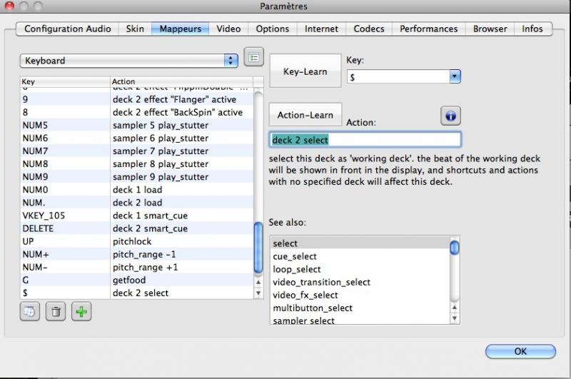

donc tu creer une nouvelle ligne en cliquant sur "new" ensuite tu clique sur key learn et tu appuis sur le bouton pfl de ta table qui corespond a la voi de ton deck 1
Ensuite tu clique sur action learn et tu clique directement sur la skin sur le bouton pfl du deck 1 ( il se trouve a coté du mixer)
normalement il sera marqueé : " deck 1 select"
Et voila tu as mapper une touche

j'ai bien essai ce que dj tigrou ma expliquer ça ne marche pas du faite que le bouton pfl sur le skin ne fait que selectionné un deck et non son pré écoute
