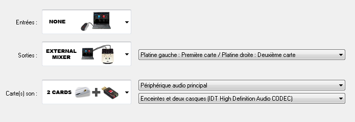

Donc si j\'ai bien compris vous êtes en mode 2 carte son sous Virtual DJ Pro ?
Exemple (sauf que chez vous ce sont les cartes audio Pionner)
Aussi avez-vous regardé les gains qu'ils soient bien à zéro autant dans le logiciel Virtual Dj Pro que sur la table de mixage ?

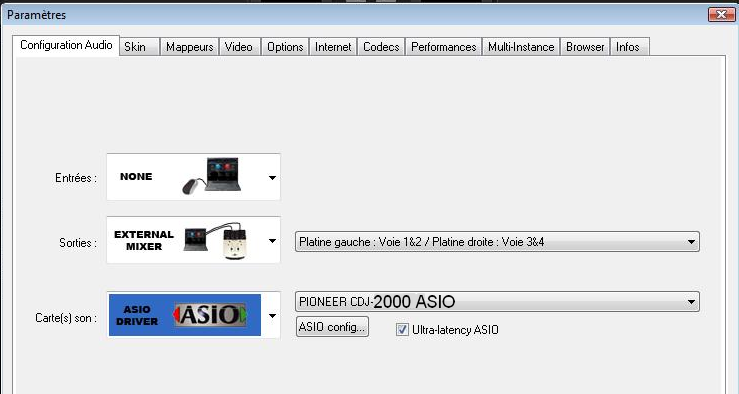

As tu bien les derniers drivers Pioneer ? =>
http://www.pioneer.eu/fr/support/software/CDJ-2000/index.html#download_160
Ainsi que le dernier Firmware ?
http://www.pioneer.eu/fr/support/software/CDJ-2000/index.html#download_31
Ta configuration Audio et bien celle-ci ? =>
Juste par précaution (Car je suppose que tes pilotes sont a jour;)

effectivement oublié que pour Pioneer il faut mettre en ASIO donc ce que je vous ai mis il ne faut pas regarder pour la configue dans VDJ merci !

Si Yan , cette Configuration peut fonctionner , Mais il est préférable d'utiliser l'Asio ;)

Merci pour l'aide,j'ai paramétrer comme indique gribouillon dans son shema au départ il à bien defini ma config et refait comme tu m'a indiquer jérôme impecable le son est bon sur les 2 voies merci beaucoup sauf que maintenant je sais je suis ch.... j'ai le chargement des mp3 trés lent je dirait même hyper lent le titre ne peu pas se mixer car il y à un blanc comme le chargement ne se fait pas à fond,il est à charge max 15 mn dans les parmétrages audio,de quoi cela vient donc docteur est ce grave ?? la mise à jour et le fireware sont à jour dernière version

Merci yan ;) mais au comment vous dire j'ai trouvééééééééééééééé ça fonctionne mais avec la carte son pc en première platine et celle de pioneer en seconde platine et décoché ultra latency ensuite se mettre en latence auto dans performance et le tour est joué voilà ça pourra servir aussi à tous ceux qui sont encore sous xp avec des vieilles config :)
geposted Sun 10 Oct 10 @ 3:48 am
Cela ne fonctionnerait-il pas avec l'options deux cartes sons et les deux cartes son pioneer ?
geposted Sun 10 Oct 10 @ 3:58 am
Non jérôme c'est ce que j'avais fait au début et sa te donne un son de bonne qualité sur la platine 1 et un son hyper saturé en platine 2 mais je vais réessayer et je vous dit ça ;)
