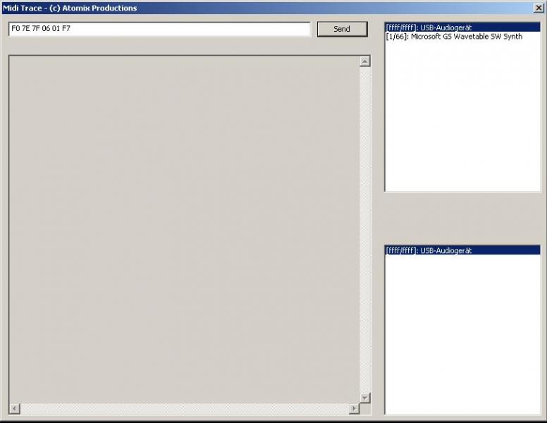

Hallo,
so hab jetzt erneut Midi Trace getestet:
Aber Miditrace empfängt keine Daten.....seht selbst.
Das kann doch nicht wahr sein, was ist da los?
