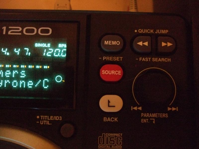

Voici les étapes d'installation :
D'abord télécharger le nouveau firmware pour la dns 1200
ici et il faut s'inscrire gratuitement
http://www.denondj.com/denon-dj-Club.aspx
PS: Pour télécharger les mise a jour sur denon dj il faut que tu enregistre tes platines car a chaque MAJ il te demanderaons les 5 premiers chiffre du numéro de série d'un coté puis les 5 derniers de l'autre.
-Copie la mise a jour (c'est le fichier avec l'extension bin) sur une clé usb formater en Fat 32
-Platine éteinte tu insére la clé usb dans le port USB A de la platine
-Tu presse les touches SOURCE et BACK silmutanément et allumez la platine
-De la tu vois s'afficher le message " VerUP Mode Push Cue " tu relache les 2 touches
-Tu presse la touche CUE ensuite la touche PLAY
-Au bout de quelques seconde tu auras le message Complete! PleasePowOff
-Tu éteint ta platine et tu la rédemarre
Voila mise a jour effectué.

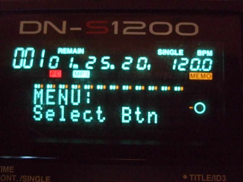

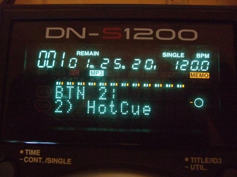

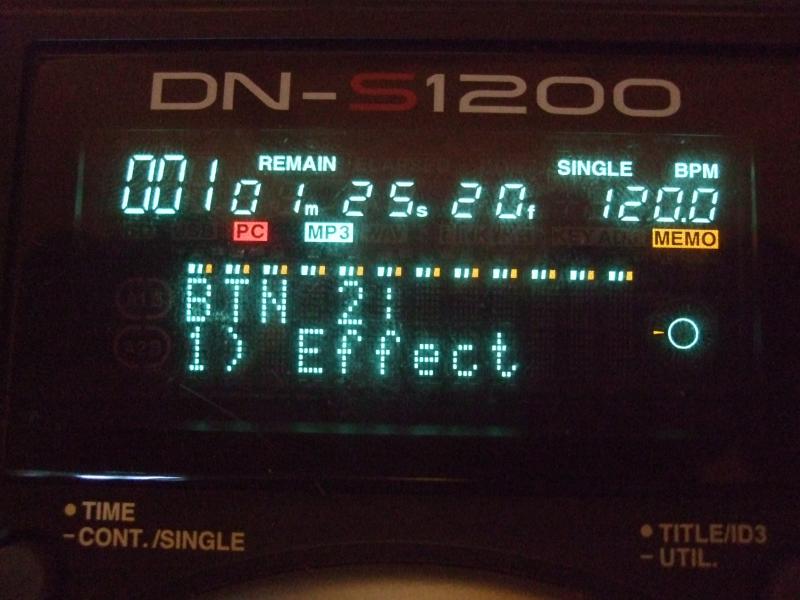

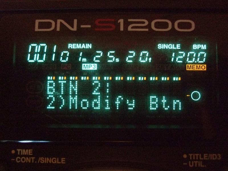

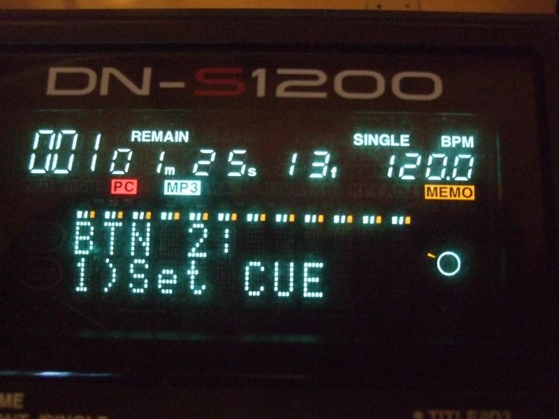

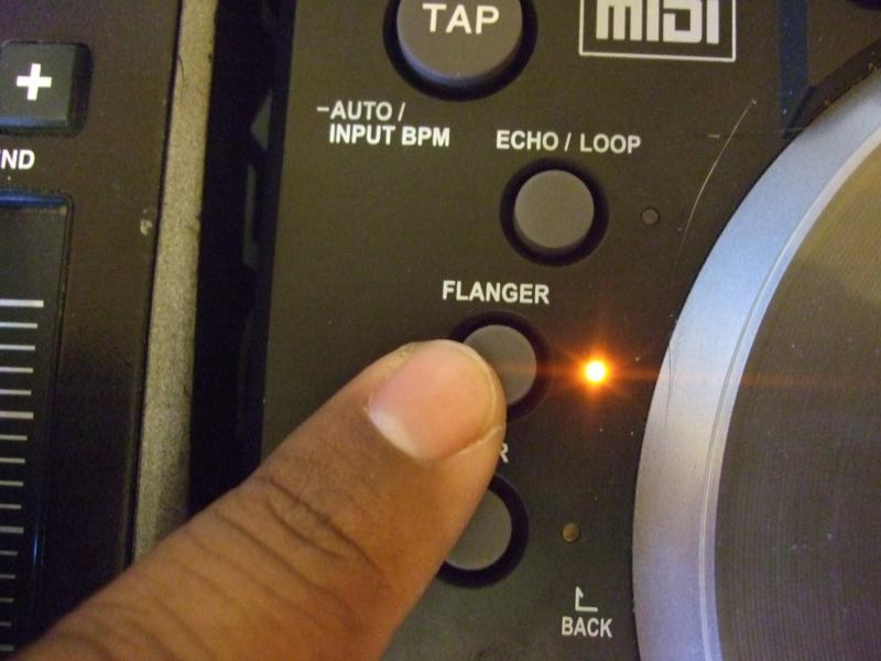

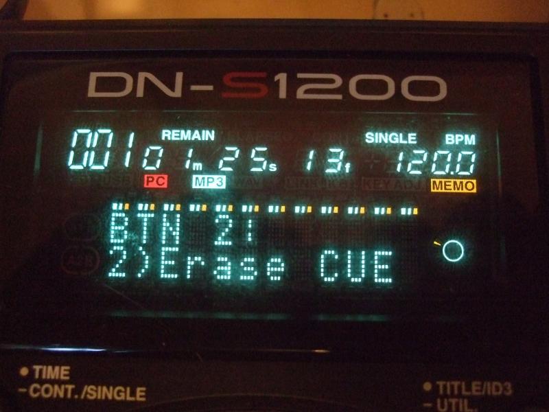

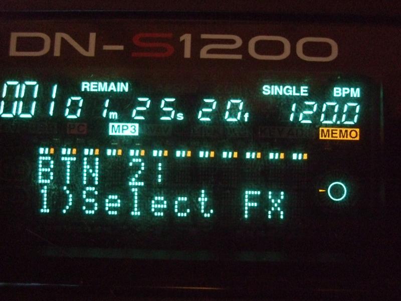

perdu ^^
sur les dns 1200 il y a que un seul CUE.
pour pouvoir avoir les hot cue 1 2 3, il faut faire :
appuyer sur MEMO
la on choisis un des bouton des effet par exemple le bouton flanger.
sa marque sur la platine
1) select fx
il suffit de tourner le bouton de parametre sur
2) modify Btn.
on valide en appuyant sur le bouton parametre.
ensuite on tourne encore le bouton pour avoir
1) effect
2) hot cue
et voila, sois on utilise les effect sois on utilise le hot cue
bien sur on peut parametrer les entree Hot Cue et meme les modifier toujours avec la meme manipulation
bien sur il est toujours possible de remodifier pour avoir les effets.
appuyer sur MEMO
1) select fx
2) modify Btn.
1) effect
2) hot cue
geposted Sun 17 Oct 10 @ 10:13 am

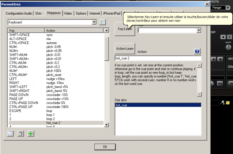

Ok , merci pour la précision jéjé ;)
Sinon il reste la possibilité avec VDJ de Mapper les boutons que l\'on souhaite pour avoir les Hot cues immédiatement sous la main
Dans Vdj =>Config=>Mapper
il suffit de cliquer sur "Key Learn" puis appuyer sur la touche de la platine choisie et entrer la valeur hot_cue 2
3,4,etc.....
3,4,etc.....
geposted Sun 17 Oct 10 @ 10:50 am
oui c'est vrai il existe cette solution la aussi.
geposted Sun 17 Oct 10 @ 10:59 am
