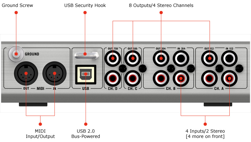

Bonsoir,
Sauf erreur de ma part , la carte son que vous citez ,ne dispose pas d'entrées Audio qui sont indispensable a l'utilisation du Timecode
La carte son idéale pour votre configuration , serait l'Audio 8 Dj qui dispose de 4 entrées/4 sorties (pour le TimeCode)
et de 4 sorties supplémentaires pour les deux vois de votre console Numark

si tu veut que t'est 4 platine soi chacune sur une entre de ta table de mix extern c'est l'audio 8 DJ ca en posece 4 sorti stereo contrairement a la numark qui possede que 3 sorti stereo.
apres celle que tu citait c'est seulement si tu utilise des controleur midi type X1 dns2000 ou voir XP10, et que tu veu sortir le son sur ta table de mix extern, car elle a 4 sorti stereo (8 prise rca)

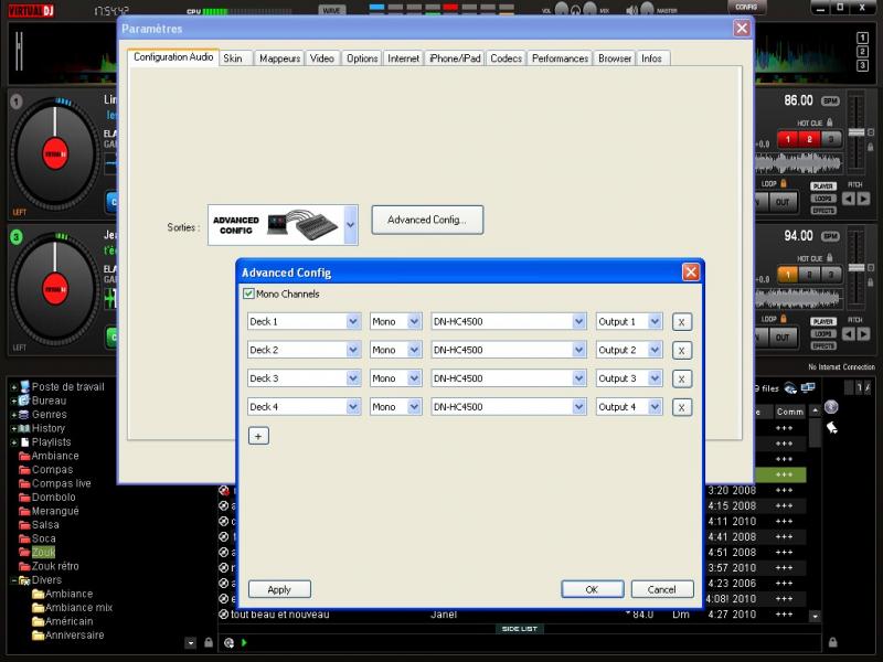

J'utilise la carte son interne de la HC4500 de Denon, puis-je utiliser les 2 sorties stereo en 4 sorties mono ?
Bonjour, je suppose que "oui" il suffit de ce mettre en configuration audio avancée et rediriger les sorties comme bon vous sembles !
En passant c'est pas plus mal avec une carte audio on doublerait les sorties et dans pas mal de club / pub avoir un son stéréo c'est pas nécessaire donc ,-) à suivre !
EDIT oui c'est bon il faut cocher MONO dans le module de configuration Advanced config ,-)
Oui tu peux,
je l'ai essayer avec 4 decks et cela fonctionne très bien en Mono. (mono_channels).
Pour cela, Allez dans configuration de audio de VDJ --> clic sur le volet déroulant (Sorties) -> Et sélectionne Avanced config.
mais il faut que ta table mix standard à 4 chambres et les 4 RCA qui sort de la HC4500 tu les branches sur les 4 entrée de table mix
(1 RCA sur chaque chambre)
