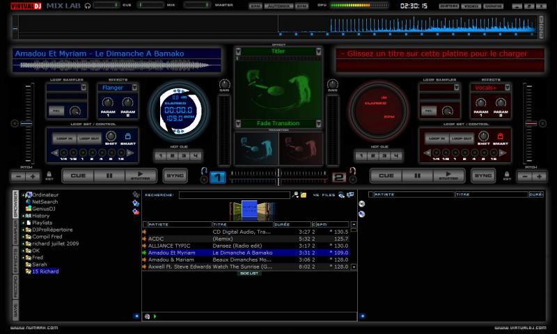

Voici la capture d'ecran où on voit le problème. On voit la tache blanche sur le deck de gauche
J'ai fait la mise à jour de la carte écran. je suis sous Vista. Rien y fait. J'ai résintallé VDJ et même le skin.
Toujours pareil. En fait au chargement aucun problème, c'est dés que le disque tourne que ça apparait, comme si il y avait un pb de rafraichissement ou de transparence
geposted Tue 19 Oct 10 @ 5:38 am

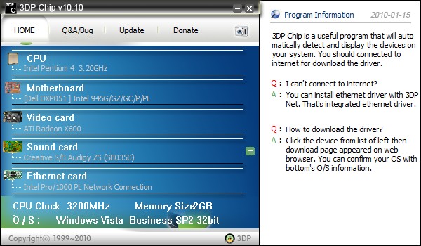

Version DirectX --> 11...
geposted Tue 19 Oct 10 @ 6:24 am
Point 5
Merci de la réponse donc pas la le soucis ! Et veuillez nous donner le point 5 du tutorial ci-dessus il serait bien d'avoir vos configues hardware !
ps : je ne suis plus dispo avant ce soir donc patience et bonne journée, Yan alias Dj Rewop
geposted Tue 19 Oct 10 @ 6:30 am
Merci pour votre réponse.
Le lien est
http://speccy.piriform.com/results/4A22FUDMeX7NdOvIkh4wTOL
Merci
Le lien est
Merci
geposted Tue 19 Oct 10 @ 7:10 am

Effectivement Jeremk tu as tout a fait raison aussi bien que MeloCafe.
j'ai cette tache, mais cette tache apparaît lorsqu'on met un titre dans le deck de droite voila.
