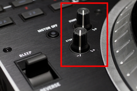

un ami m\'a preté une Numark V7 pour quelques jours (lui l\'utilise sous itch),
mon avis est le suivant, je suis soulager de savoir que la numark v7 fonctionne correctement avec ce nouveau vdj7 contrairement à vdj 6.
pas meme de grésillement avec le wifi activé.
seules les potentiomètres du délai du demarrage et de l\'arrêt n\'ont aucun effet.
j\'ai aussi noté que la V7 c\'est mise à controler le decks 1&2
