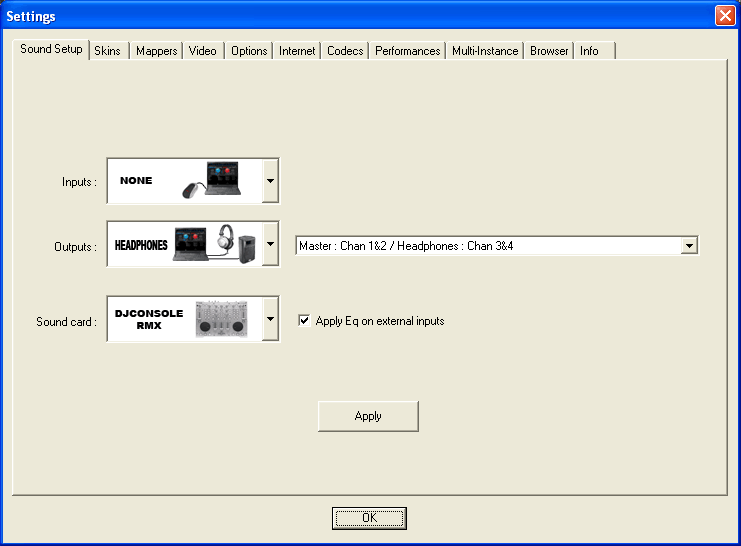

@denisf91 :
il suffit de re mettre le mapper d\'origine (vus que vous l\'avez modifié) et cela fonctionne ensuite ,-)
Dans l\'onglet - configue - mapper - cliquer sur DEFAULT pour le remettre d\'origine !
Et ne pas oublier de cocher dans - configue - son - EQ ON EXTERNAL MIXER [X] ! (voirt image)
La je suis au job mais ce soir je suis à dispo pour vous aidez, bonne journée, Yan alias DJ Rewop
EDIT : si vous êtes en mode ASIO il faut configurer autrement et mettre dans time INPUTS (tout en haut les 2 platines) ... par contre il faut toujours remettre la configue du mapper d'origine car elle fonctionne très bien ,-) @ ce soir au cas ou ... Yan
