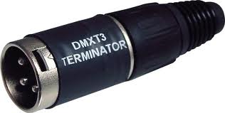

Για μεγάλες αποστάσεις - διαδρομές καλωδίων DMX, είναι επίσης απαραίτητη μία τερματική αντίσταση (DMX Terminator) σε μορφή DMX Connector, που βοηθάει αν θυμάμαι καλά το signal reflection, δλδ αυτό που λέμε απλά επιστροφή, που θα μπορούσε ένα σχετικά ευαίσθητο σήμα όπως έιναι το σήμα του DMX να το αλλοιώσει με αποτέλεσμα την δυσλειτουργία του όλου συστήματος.

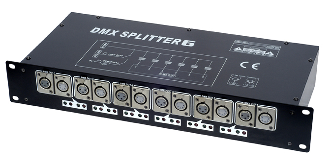

Επίσης για πολύ μεγάλες αποστάσεις υπάρχουν και ενισχυτές σήματος DMX. Αυτοί οι ενισχυτές πολλές φορές εκτελούν και έργο splitter. Όπως είπαμε παραπάνω, τα καλώδια DMX μπάίνουν και βγαίνουν από το κάθε φωτιστικό σχηματίζοντας μια συνεχόμενη γραμμή - αλυσίδα. Τι γίνεται όμως στην περίπτωση που για λόγους τοποθέτησης (τοπολογίας),οικονομιάς καλωδίων, αλλά και περιορισμού των απωλειών, χρειαστεί να δημιουργήσουμε και μία 2η ή 3η κλπ γραμμή ? Σε αυτή την περίπτωση χρησιμοποιούμε ενα DMX Splitter που ταυτόχρονα παίζει και το ρόλο του ενισχυτή σήματος. Σε πολύπλοκες και μεγάλες εγκαταστάσεις επομένως η χρήση τους είναι επιβεβλημένη. Στην αγορά θα βρείτε διάφορα μοντέλα που κυρίως διαφοροποιούνται στον αριθμό των εξόδων, δλδ πόσες νέες γραμμές DMX δίνει.

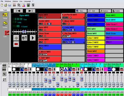

Προγραμματισμός με software.
Όπως έχουμε πεί ο έλεγχος των φωτιστικών DMX μπορεί να γίνει είτε μέσω μίας DMX κονσόλας είτε μέσω ενός DMX Software, έχωντας συνδέσει στον υπολογιστή ένα DMX USB Interface
To software έχει την ίδια σχεδόν δομή με μία κονσόλα (σκηνές, chases, τρόπους εναλλαγής), αλλά σαφέστατα υπερτερεί από μία κονσόλα στις δυνατότητες. Τα περισσότερα προγράμματα της αγοράς είναι αρκετά πολύπλοκα στη χρήση και κυρίως τα freeware.

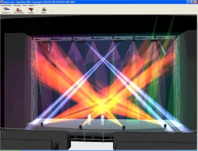

Τα περισσότερα επίσης έχουν ενσωματωμένο ενα 3D Visual Plugin, όπου βλέπουμε σε ρεαλιστική απεικόνηση πώς συμπεριφέρονται τα φωτιστικά μας με τον προγραμματισμπό που έχουμε κάνει, χωρίς να είναι απαραίτητη η επι τόπου σύνδεση με αυτά. Μπορει δλδ κάποιος να τα προγραμματίζει στο σπίτι χωρίς να έχει συνδεδεμένα τα φωτιστικά και την επόμενη μέρα να συνδέσει το laptop στον χώρο εργασίας και να δεί τα ποτελέσματα.

Hardware vs Software
Γιατί κάποιος να προτιμήσει να ελέγξει τα DMX φωτιστικά του με κονσόλα και γιατί όχι με κάποιο software ? Η απάντηση δεν είναι εύκολη. Και οι 2 τρόποι έχουν καποια πλεονεκτήματα έναντι του άλλου.
Η προσωπική μου άποψη επειδή έχω ασχοληθεί και με τους 2 τρόπους είναι οτι το software υπερτερεί σε δυνατότητες, αλλά υστερεί σε θέματα εκμάθησης και εξοικίωσης. Θα έλεγα ότι για να πας σε έλεγχο μέσω software, πρέπει πρώτα να περάσεις από το hardware (κονσόλα).
Τα softwares που κυκλοφοφρούν στην αγορά σήμερα, πραγματικά σου εξασφαλίζουν ότι αυτό που θέλεις και αυτό που φαντάζεσαι είναι υλοποιήσιμο, σε αντίθεση με τις κονσόλες που περιορίζεσαι τόσο από τις δυνατότητες της κονσόλας που θα επιλέξεις να αγοράσεις (αριθμός καναλιών, σκηνών, banks κλπ), όσο και από τους προφανείς περιορισμούς που έχει ένα hardware μη αναβαθμίσιμο. Για να πάς σε advanced DMX programming και πολύπλοκα DMX συστήματα, θα πρέπει να δαπανήσεις πολλά για την αγορά ενός τέτοιυ controller, σε αντίθεση με τα softwares που δεν έχουν συνήθως περιρορισμούς δυνατοτήτων, και που αν έχουν με ένα upgrade (η update) μπορεις να το ξεπεράσεις.
Η εκμάθηση ενός DMX software είναι και το σημαντικότερο κριτήριο ενός χρήστη να διαλέξει ένα από αυτά. Πάνω κάτω όλα τα DMX softwares έχουν τις ίδιες λειτουργίες. Το φιλικό περιβάλλον όμως του ενός μπορεί να το καταστήσει πιό δημοφιλές από ένα άλλο. Ενας παράγοντας επιλογής επίσης είναι και το κόστος. Το δημοφιλέστερο DMX software αυτή τη στιγμή είναι το Freestyle γιατί πολύ απλά είναι ΔΩΡΕΑΝ !
Θα σας πρότεινα 2 softwares που έχω δουλέψει και γνωρίζω, είναι το LightFactorry της ENTTEC και το ShowExpress της CHAUVET. Το πρώτο σου δίνει επιλογή να ξεκινήσεις με ένα Starter Pack (DMX Interface + Limited Software) με περίπου 100 ευρώ, ενώ το δεύτερο σου δίνει δωρεάν το full software να ασχοληθείς κα να παίξεις (χωρίς live output μόνο visual) , και όταν πιστεύεις οτι σου κάνει αγοράζεις το DMX Interface που κοστίζει περίπου 400 ευρώ.
Το Freestyle που είναι δωρεάν, δεν είναι καθόλου user friendly (δύσκολο interface), αλλά όπως σας είπα το τζάμπα είναι ωραίο !!!
Ένα επίσης πλεονέκτημα όσον αφορά τα softwares έιναι οι έτοιμες βιβλιοθήκες σχεδόν όλων των DMX lights που κυκλοφορούν. Όταν δλδ στήνεις ένα σύστημα δεν χρειάζεται ούτε να ανατρέξεις στα εγχειρίδια των φωτιστικών για να δεις τις λειτουργίες των καναλιών ούτε και να σετάρεις κάτι. Ειναι έτοιμα προς χρήση. Απλά στο πλάνο ας πούμε που στήνεις με τα κανάλια κάνεις απλά drag n drop από την βιβλιοθήκη το φωτιστικό που διαθέτεις και είσαι έτοιμος για προγραμαμτισμό.
Οι δυνατότητες των softwares είναι πολλές για να αναφερθούν σε μερικά ποστς, θα αναφέρω όμως ακόμα μία που προσωπικά είναι ανεκτίμητης αξίας και βολεύει αφάνταστα αυτούς που διαθέτουν πολλά ίδια φωτιστικά. Προσωπικά έχω 8 ίδιους προβολείς PAR RGB. Έχεις λοιπόν την δυνατότητα, εκτός από το να τους ονομάσεις με προβ1 προβ2, κλπ, να τους ομαδοποιήσεις σε μονούς και ζυγούς, να φτιάξεις δικές σου υποκατηγορίες, πχ τους 4 πρώτους και τους 4 επόμενους, σαν αριστερούς και δεξιούς κλπ και μετά στον προγραμματισμό, να δίνεις εντολή πχ, αναψε κόκκινο τους μονούς, ή αναψε πράσινο τους αριστερούς κλπ. Πολυ βολικό επεναλαβάνω στον προγραμματισμό.
Tip.Για όσους επιλέξουν τον δρόμο του software τους περιμένει ακόμα μία εκπληξη. Η δυνατότητα προγραμματισμού shortcuts που αντιστοιχούν σε διάφορα chase, και ο έλεγχός τους από πληκτρολόγιο, midi συσκεύή,αλλα και οθόνη αφής ! Εδώ και 3 χρόνια τρέχω ένα Netbook με οθόνη αφής. Καμμιά 30αριά κουτάκια αντιστοιχούν σε προγράμματα που με το πάτημα της οθόνης ενεργοποιούνται ..lol
geposted Wed 03 Nov 10 @ 5:24 pm
