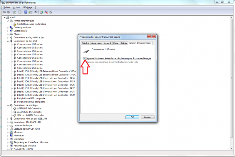

ça fais beaucoup de port usb branché !!!
a tu essayé en désactivant la carte wi-fi du pc ?
Seven est t'il configuré en mode "performance élevé" ? ->menu demarrer ->panneau de config->option d'alimentation->performance élevé
ensuite dans panneau de config----->gestionnaire de pérripherique->controleurs des usb->clic droit sur concentrateur USB racine->gestion d'alimentation et décoche "autorise l'ordinateur a éteindre pour économisé l'énergie" est le faire sur tous les port usb...
ensuite reteste

salut et merci pour cette réponse.
1/- Oui le wifi est désactivé
2/- Je n'ai pas regardé ce mode de perfomance de windows et n'ai pas désactivé le mode économie d'energie des ports usb.
3/- Par contre, petite précision, pour ce qui est de la MP3e2 et des EKS, elles sont toutes les 3 reliées sur un hub USB qui lui même est relié au PC. La carte son est seule sur sont port usb. et enfin, j'ai testé 2 cartes usb différentes, à savoir une 2.1 dont j'ignore la marque et une pocket muse LT. Dans les 2 cas je rencontre ce soucis de son.
4/- Pour info ce branchement de la MP3e2 et des Eks était celui que j'avais sur l'ancienne version de VD Jà la différence près que je ne sortais le son que sur les eks et cela fonctionnait trèès bien.
Je vais mettre en pratique tes conseils et je te tiendrai au courant.
