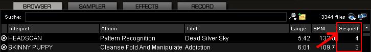

Der Zähler ist in der Datenbankstruktur hinterlegt und heißt: Playcount="x".
Dieser Zähler muss für jeden Eintrag auf 0 (Null) gesetzt werden.
Möglicher Weg:
1. Im VDJ-Browser das Attribut "Gespielt" anzeigen lassen
2. Abwärts sortieren
3. Alle Zähler >0 z.B. mit Texteditor auf 0 ersetzen lassen
Allerdings zeigt der Filterfolder "Most Played" danach immer noch Einträge an, und zwar die ersten Einträge der DB.
Um ihn komplett zu leeren, ist der Filter zu ändern auf: top 50 nbplay and nbplay>0, was aber nach den ersten nächsten gespielten Songs keinen Sinn mehr machen dürfte... ;-)

dj-mic wrote :
hm, mit der Beschreibung komm ich im Moment noch nicht so klar.
Ganz einfach:
1.
2.
3.
Mit Schritt (1.) suchst du dir den größten Playcount-Wert, und ersetzt dann absteigend alle mit 0 (Null).

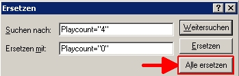

dj-mic wrote :
Wenn ich den "8" setze und mit "0" ersetze sind aber nur die 8er weg.
Logo, du hast im ersten Schritt ja auch nur die 8 ersetzt.
Das oben eingerahmte "Alle ersetzen" heißt auch nur, dass du nicht alle Werte ersetzt, sondern nur die, die den Wert 4 enthalten.
dj-mic wrote :
nun sind alle Titel noch in der Liste Most played vorhanden, jedoch mit dem Wert 0, Wie bekomme ich die raus?
Das habe ich oben bereits beschrieben, lies dir meine Posts nochmal durch!
