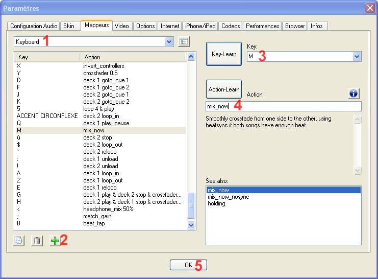

1) Pour commencer il faut vous mettre en mode Audio crossfader, c'est le tout petit texte juste au dessus du crossfader, clique dessus.
2) créer un raccourci clavier avec l'action mix_now poue cela,
Allez dans la config de VDJ --> onglet Mapper --> clic sur keyboard -> clic sur le plus + vert --> dans la case key, tapez M -> dans la case action tapez mix_now et OK
suivre la numérotation qui est sur l'image.
Pour démarrer le crossfader un appui sur la touche M du clavier
Sinon il existe aussi l'action automix_dualdeck
