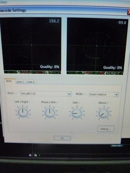

Hello Yann (un compatriote avec un N de plus que moi alors la trop cool) et Laurent,
Vous avez bien regardé mon lien sur la configuration time code ?
Et si oui, avez vous au moins un signal qui s'affiche que ce soit un cercle vert ou un carré ?
Yan, alias DJ Rewop
PS : si vous avez un signal carré qui s'affiche c'est que le GAIN est trop haut il faut le diminuer ,-)
Yan, alias DJ Rewop

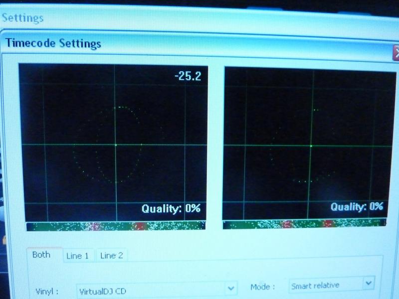

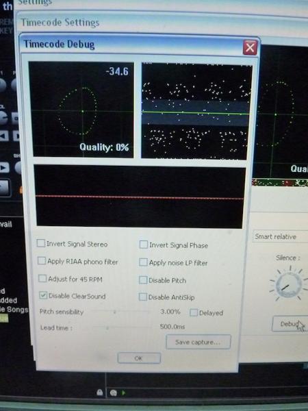

Voici les images de ce que nous avons à l'écran dans la config timecode.
Laurent

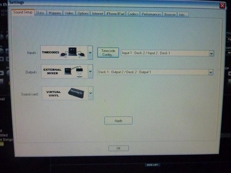

slgemis wrote :
Par contre les commandes sont toujours croisées en midi sur vdj
Même en modifiant l'ordre des decks dans l'écran de config Audio ?
geposted Sat 20 Nov 10 @ 7:41 am
Bonsoir,
@gribouille, on organisera ça devant un bon verre c'est une bonne idée ! Même le reset ne fonctionne pas !
@dj Sinclair, non l'inversion des decks ne change rien le croisement reste le même.
Salutations
Laurent
Dans ce cas , il faut inverser les cables Usb au niveau des platines ;)
chut donne leur pas la solution après je ne vais plus avoir mon apéro ,-)))
