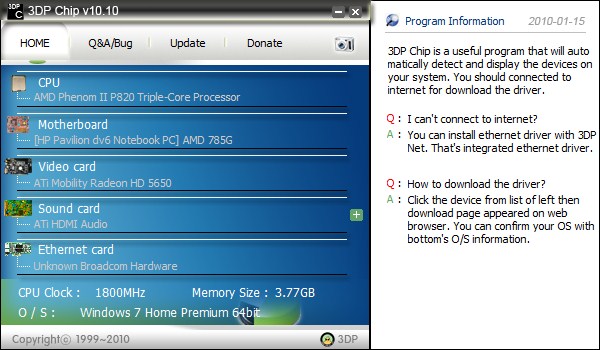

La mienne et recente mais je vais jeté un oeil peut etre une mise a jour a faire pour réglé mon soucis :)
geposted Mon 22 Nov 10 @ 3:49 pm
Pour information j\'avais un PC HP qui avait 8 mois et justement une carte ATI avec, driver mis à jours, PC sous Seven à jours aussi etc.. etc...
Et IMPOSSIBLE de faire fonctionner correctement VDJ avec ... et depuis que je suis sur mon nouveau HP avec une carte aussi ATI la pas de soucis ...
Différence, avant j\'avais cette configuration qui était impossible de faire fonctionner correctement la vidéo et ce avec une carte avec 512 MB DD3 dédié
et maintenant j\'ai cet ordinateur et la aucun soucis, et ce en DUAL screen et avec les effets activés ! Par contre la carte mémoire à 1GB en DD3
Yan, alias DJ Rewop

d'où une carte vidéo hd supérieur à 4500
geposted Mon 22 Nov 10 @ 11:37 pm
Effectivement mais cela doit être un bug car avec cette carte je lisais parfaitement des films en codec HD et le tout sur ma sortie HDMI branchée sur un téléviseur HD !
Même testé des jeux genre "Oblivion" sur la sortie TV HDMI et la aussi aucun soucis !
Et comme indiqué elle possède quand même 512 de DD3 dédiée cette carte vidéo ...
Donc à priori un soucis avec cette série de carte et VDJ mais maintenant je pencherais plus pour un soucis côté driver ATI que VDJ ,-)
Bonne journée tout le monde, Yan
