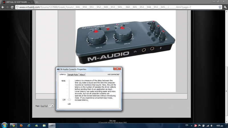

Kati pou vlepo stis fotografies, exeis to buffer poly xamila sta 128 kai einai risko mporei na sou kanei diakopes, balto toulaxiston 256.

kai kati alo ligo pio pano mou ipes .... Kati pou vlepo stis fotografies, exeis to buffer poly xamila sta 128 kai einai risko mporei na sou kanei diakopes, balto toulaxiston 256. afto ti rolo pezi an mporis na mou eksigisis ? kai an to pao sto 4096 sto terma ?

Gia to buffer exei na kanei me tin kathisterisi/antapokrisi pou exei o hxos px otan patas play. To gnosto latency.
Katarxin elpizo sto setup tou vdj exeis epileksei m-audio ASIO etsi ?
Balto opos sou eipa 256-512 oxi parapano ektos an exeis allo problima sto laptop sou.

nai me tin karta m-audio afto ixa dialeksi asio. ok tha to dokimaso mia na to pao sta 256 sto laptop den vlepo provlima giati ena xrono toxo to laptop mexri tora kala pai
