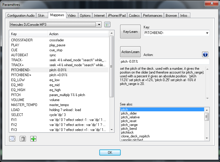

Je tente de faire un mapper mais je n'arrive pas à différencier les touches suivantes sur ma RMX exemple :
SEEK - (pour la platine gauche) et SEEK - (pour la platine droite)
Quand je fais KeyLearn c'est toujours la même touche SEEK- avec la même fonction et pourtant VDJ doit bien pouvoir les différenciées vus qu'elle ne réagisse pas la même chose selon la platine droite ou la platine gauche ?
Même chose pour les bouton 1 à 6 comment faire pour ne pas avoir la même chose entre la platine droite et la platine gauche ?

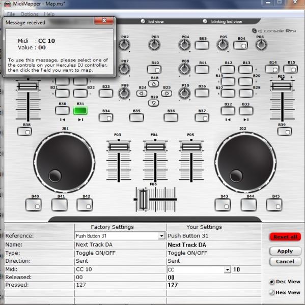

EDIT : début de piste avec le logiciel MidiMapper de Hercules je vois que ce sont des codes différents mais comment les assigner juste dans VDJ dans la section Mappeur ...
Exemple :
Bouton 1 deck droite = MIDI CC1 VALUE 0
Bouton 1 deck gauche = MIDI CC25 VALUE 0

Hello j'ai déjà pensé à voir ceci et non ...
dans le fichier XML c'est en gros comme ceci et indiqué une seule fois :
<map value="TRACK-" action="seek -4" />
<map value="TRACK+" action="seek +4" />
et je ne vois pas comment différencier les decks droites et gauches !
Donc comment indiqué les commandes justes pour les touches MIDI la serait TOP de chez TOP pour un paramétrage à 100%

J'utilise comme indiqué le logiciel de Hercules soit :
MIDI Mapper qui me permet de tester et voir le codes de toutes les touches de ma RMX ainsi que les valeurs qui sont émises ...
Mais après est comment faire pour créer un XML avec ces données !!!

Justement je veux dissocier les 2-4-6-8-99 decks ,-) vus qu\'en mode MIDI chaque touche est \"UNIQUE\" ,-)))
Voila ce que j\'obtiens avec le logiciel MIDI de Hercules :
et comment mettre ceci dans un fichier XML tout est la question ,-)
