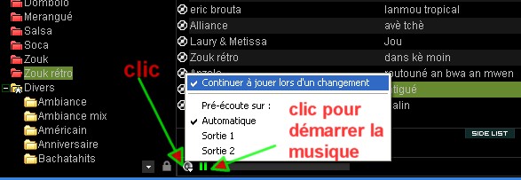

bonjour
clic sur l'oeil est coche affiché la pré-écoute

J'ai coché la préecoute,mais quand je fait un clic droit sur un titre rien à faire pas de préecoute!!!!!!

La préécoute ne se fait pas avec un clic droit mais grâce à la flêche verte se situant tout en bas au centre de l'écran, à droite de l'icône haut-parleur

Salut Limol,
Probleme résolus je n'avais pas vus ce que tu m'a montrer,que veux-tu a 65 piges on retarde du ciboulot!!
Merci pour ton aide,et a LilYan aussi.

En fouillant un peu, j'ai moi aussi trouvé l'astuce. Cela dit, le clic droit me paraissait plus pratique à l'usage. Faudra que je change mes habitudes. Merci Limol
