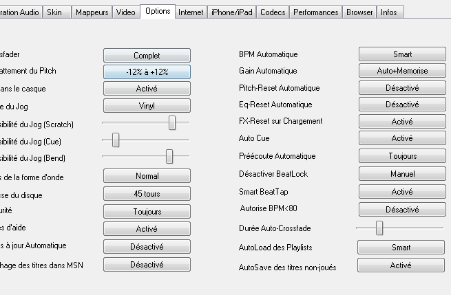

Je constate que mes gains (normalement nivelé automatiquement !! Voir la photo de ma config) sont pas au même niveau malgré l\'option mémorisée dans l\'onglet.
Pouvez vous m\'en dire plus?

Petit truc tout con mais pourquoi ne pas mettre EQ RESET AUTOMATIQUE : ACTIVE affin de mettre tout les morceaux avec une valeur de zéro dans les bass, médium et aigue !
Ensuite astuce numéro 2 pour le gain :
Mettre ---> GAIN AUTOMATIQUE : AUTO
et de plus avant de commencer la soirée juste mettre un morceaux sur une piste, régler le gain à ZERO avec la souris en cliquant sur la skin, potard du gain !
Ce qui vas avoir pour effet d'avoir le même GAIN pour tout les morceaux et le même EQ pour tout les morceaux !
Et pourquoi, tout simplement par ce que la VMS4 est une table de mixage hardware et non software donc mieux d'utiliser les potes de la table VMS4 que de vouloir modifier dans Virtual DJ ces informations ,-)

Plus fort qu'une nouvelle table qu'on ajoute !!! Plus rapide que le faucon millienium ............ Merci Yan (SOLO)
Aprés un essai l'équaliser repond super bien !!!! et plus de probleme de gain tout est nivelé !!!!!!!!!!!
Merci Yan, merci aux autres ... Bon reveillon
