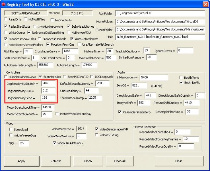

Quelles sont les valeurs par défaut des JOGs (BEND Scratch ... les 3 curseurs ...) Merci !

JogSensitivityBend: [max=512] JogSensitivityBend = value/2048
By default 128 => in bend mode, song playing, the wheel ratio is 1:16 (16 turns of the wheel backward while the vinyl on the skin would turn once will make the song stall)
JogSensitivityCue: [max=4096] JogSensitivityCue = value/2048
By default 512 => if the song is paused (cueing mode), whatever the vinyl-mode setting, the wheel ratio is 1:4 (4 turns of the wheel makes the vinyl on the skin turn once)
JogSensitivityScratch: [max=4096] JogSensitivityScratch = value/2048
By default 2048 => in scratch
Tu peux mettre les réglages par Defaut dans le Registry tool de DJCEL en ajoutant ces valeurs indiquer sur l'image
http://fr.virtualdj.com/addons/2170/Registry_Tool.html
