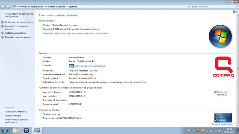

voir si tu as windows 7 en 32 ou 64 bits
car en 32 bit c'est 3 giga de ram maxi.
Vois aussi si ca chauffe au niveau de ton pc (perso j'ai un portable HP qui surchauffe du a une mauvaise conception des grilles d'aération dessous)
geposted Wed 05 Jan 11 @ 1:59 am
ok je te dis sa et je le vois ou sa dans propriété dans ordinateur ????
merci encore
geposted Wed 05 Jan 11 @ 4:25 am
Lit le paragraphe 5) Logiciel 1 puis dépose l'image Ici
http://fr.virtualdj.com/forums/134991/French_Forum/_Tutorial_-_Cr_er_un_Sujet__comment_faire_un_topic_accrocheur_et_complet.html
geposted Wed 05 Jan 11 @ 4:45 am
geposted Wed 05 Jan 11 @ 10:54 am
@yannouterre :
c'est pas ce que vous demandes Limol ,-)
L'image doit ressembler à ceci :
geposted Wed 05 Jan 11 @ 11:04 am
