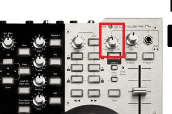

je parle de ceci :
le bouton qui est dans le carré rouge ,-) ... si tu le tourne du côté que CUE et non MIX il ce passe quoi dans ta pré écoute ?

Quand il est sur CUE j'entends rien !

Désolé du DOUBLE POST mais c'est bon cela fonctionne :)

Alors:
1/ Enceintes branché sur 1&2 OUTPUTS
2/ Config VDJ comme ceci:
http://img4.hostingpics.net/pics/943856configOK.jpg
3/ Bouton CUE/MIX coté gauche CUE
4/ Bien penser à activer préecoute avec le bouton CUE SELECT LEFT DECK(coté gauche) ou RIGHT DECK (coté droit)
Voila merci a vous !
