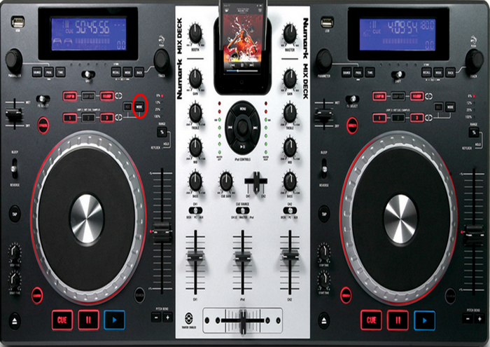

Bonsoir a tous!
Voila je cherche une commande pour:
delete un point cue mais pas le dernier, celui que je veux
Je m \'explique: j ai mappé sur ma mixdeck le bouton \"mode\"
En fait avec la commande "delete-cue" je ne peux que delete le dernier point cue mais moi je voudrais supprimer celui que je veux en restant appuyer sur le bouton mode et le point cue.
Je sais pas si je me fais bien comprendre mais si quelqu'un a une soluce?
Par contre je pourrais donner un retour d'experience sur les commandes proposés que demain.
Bon mix!

Regarde si cela te convient
holding ? delete_cue 2 : delete_cue 1
Un pression courte pour supprimer le cue 1
Une pression long pour supprimer le cue 2

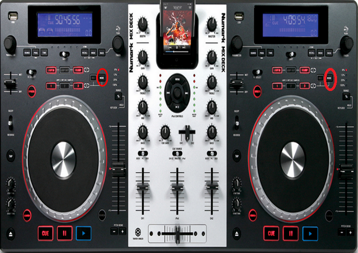

et normalement la fonction sera le même sur les 2 boutons mapper
si il apuie sur la touche du deck 1 il supprimera le point cue sur cette platine et idem pour la touche du deck 2 :)

Ben pour moi Si j'appuis sur l'un des boutons du deck 1 que j'ai assigner au Script au dessus il supprime le cue désigner du deck 1
c'est pareil pour le deck 2 (alors pas de problème pour moi)

C est impec
juste ce que je voulais!
merci beaucoup.
