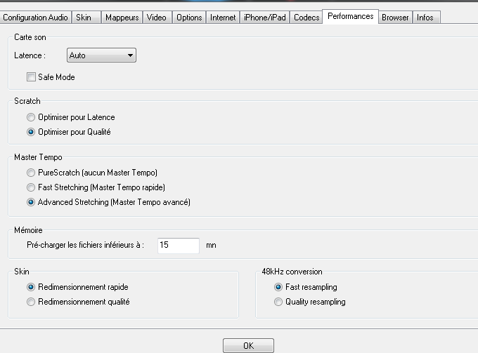

Sinon il serait bon d'avoir une copie d'écran des onglets : AUDIO et PERFORMANCE de Virtual DJ Pro Full ,-)

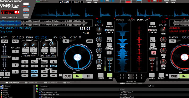

Bonsoir et merci de vos réponses....
Alors j'ai installé la 7.02 et je trouve le son toujours bizarre !! Pas faible mais au contraire quasi saturé................
A propos des gains !! sur la VMS4 je reste à -0 ou +2 !! Par contre je constate sur la skin le gain qui bouge en fonction du morceau que je charge....
Voyez ma config...
Voyez ma config...

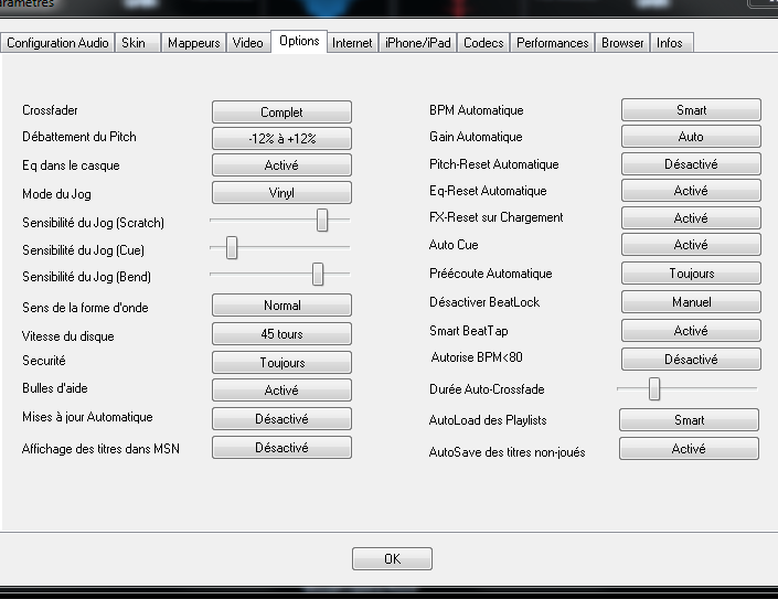

bonjour
le gain dans vdj c'est normal qui bouge, car dans les reglage de vdj tu a mis "Gain automatique--> AUTO" si tu veux pas qu'il bouge il faut mettre sur "Auto + memorise"
