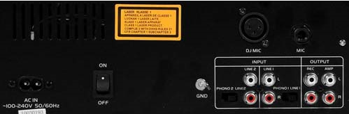

je vient de passer a la version vdj pro full et je voudrai brancher ma platine(ibiza full station) oui je sais c'est pas top bref en time code comment faire j'y capte rien

heu time code c pas possible ta pas de sortie séparer dessus ....

Ceci n'est pas possible car l'ibiza full station n'est pas en midi
La seule chose que vous pouvez faire est d'utiliser les faders volume et le crossfader de l'ibiza en mettant vdj en mono separated

oulaaaaa soit c'est moi qui doit aller me coucher, soit c'est toi ;)
MIDI ??? il demande le Timecode.. aucun rapport mais passon
ensuite il dispose bien de 2 entrée sur ca console et de 2 sortie sur son pc vue que il a une MK2 donc pas besoin de mono separated.
donc je resume.
PAS DE MIDI car ya pas
PAS DE TIMECODE car ta console ne peux pas envoyer l'info, elle ne dispose pas de sortie séparer pour chaque cotée (deck 1 et deck2)
par contre elle a 2 entré separée LINE 1 et line 2, tu peux
relier ta mk2 a ton pc, lutiliser en "carte son"
dans virtual tu configure
en deck 1 sortie mk2 1&2
en deck 2 sortie mk2 3&4
tu relie ca a tes entrée line 1 et entré line 2 ca te permet de mixé avec cette console ;)

ok mais j'ai pas la mk2 j'ai la control mp3 me faudrai t'il une carte son ???

oui une carte son avec de sortie, le mieux pour toi cerais unehercules DJ trim mais a 190euros , tu peux mettre 2 carte son "standard" sur ton pc sinon et les parametrer dans virtual.
sinon en patientent tu peux donc utiliser la sortie "monoseparated" il te faudra un cable JAck/RCA et séparer les rca sur ta console ibiza

c a dire 1rca a gauche et 1rca a droite c'est ca ?????

PAS DE TIMECODE ca fonctionera pas ...

Si mais on peux le faire ,-) et vus que la platine CD à 2 sorties donc suffit d'avoir une carte son avec 2 entrées et c'est tout bon pour envoyer la musique en mode TimeCode par contre pour le volume il faut avoir une table externe ,-)

non Gribouillon pas possible
il y a bien 2 entré mais pas 2 sortie pour le signal timecode !!!

Bin il utilise une seule piste CD et ça fonctionne et il mappe une touche du clavier pour changer de deck sur Virtual DJ non ?
