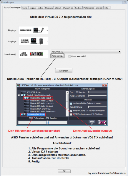

So habe ich das auf Softwareebene geklärt =) Hab auch ewig dran rumgewurschtelt obwohl die Lösung eigentlich recht easy ist :p musste nur am Ende dann die Ausgabe halt anpassen das du wieder zwei Ausgänge hast wegen Vorhören usw. =)
ASIO Download: http://tippach.business.t-online.de/asio4all/downloads_1/ASIO4ALL_2_10_Deutsch.exe
Bild in Originalgröße: http://img6.imagebanana.com/img/x9hklmqh/Mikroeinstellungen.png
