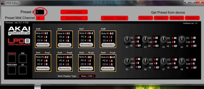

ich bekomm das teil auch nicht zum laufen.
also so bin ich vorgegangen.
1. ich hab mit den editor geholt
oben links auf preset #1, danach preset 1aus den ordner geladen
preset #2, danach preset 2aus den ordner geladen
preset #3, danach preset 3aus den ordner geladen
preset #4, danach preset 4aus den ordner geladen
anschließen auf commit - upload gedrückt.
2. die datei "Akai Lpd8.xml" in den Devices Ordner kopiert
3. die erste zeile in der "Akai Lpd8 mapping.xml" datei geändert und in den mappers ordner kopiert
4. gerät ausgesteckt, wieder angesteckt und vdj gestartet. Nun wird es zwar erkannt, aber egal was ich drücke es passiert einfach nichts...
weiß vill jemand was ich falsch gemacht habe ?
greetz tobi

commit upload nach jedem file machen :)
geposted Fri 27 Jul 12 @ 3:40 pm
hab ich auch schon probiert, ich glaube die effekt zuweisung stimmt nicht
geposted Fri 27 Jul 12 @ 5:47 pm
