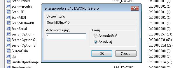

(diorthosi) tora pou to diavasa kalitera dj dad k ekana auto pou mou eipes to proto einai 0... alla to deutero leei 0x00000000 (0)... na valo stin parenthesi 1???
Deksi klik ..diorthwsi, kai vazeis apla 1

stin parenthesi na valo ena i na to sviso olo auto me ta midenika k na valo 1??

Αν κάνεις edit δεν θα υπάρχει η παρένθεση... :P
Σβήστο όλο και απλά γράψε "1"

Emena mou vgazei auto.. otan pataw deksi klik ..Tropopoiisi

ok to ekana alla tpt pali dn doulevei kanena koumpi... :/
