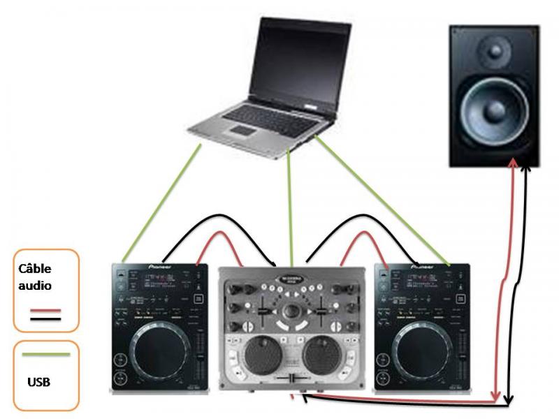

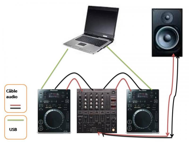

- Soit tu utilise tes cdj 350 en midi, tu auras à chaque pressions de touche ou chaque mouvement du plateau qui seront retranscrit sur vdj. Les cdj seront brancher en RCA sur la djm pour avoir du son mais à chaque mouvement d\'un slider ou du cross fader de la djm ne se verrons pas sur vdj. :
Tu peux utiliser la hercule comme table de mixage, tu auras les cdj comme platines et les crossfader de la hercule seront visible dans vdj. Par contre tu fais double emplois de carte son et c\'est dommage car les cdj sont meilleurs en carte son.

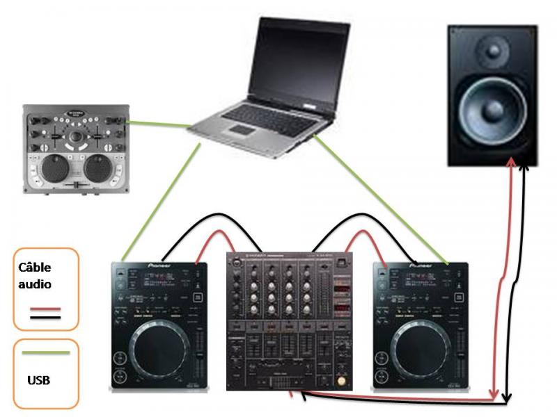

Apres, tu peux utiliser la console comme controlleur midi pour pouvoir avoir plus d'options lors de l'utilisation de vdj :

La dernière option, la Hercules est là, juste pour utiliser les effets, samples etc... Indépendamment de la DJM !!!

Je suis concerné par le premier chéma. Comment configurer Les input et Outputs dans Virtual DJ ?
Merci.
Merci.
