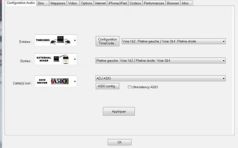

CDJ-1000K2 qui je vais utiliser avec CD Timecode VDJ
Je veux brancher la CDJ dans la VMS4 mais utiliser cette dernière comme carte son uniquement.
Donc, input timode dans vms4 pour output dans un mixeur externe.
J'essaie de faire fonctionner dans advanced Setting mais je n'y arrive pas et j'ai pas beaucoup de temps. Pas assez pour chercher sur le forum et je m'en excuse grandement!
Merci.

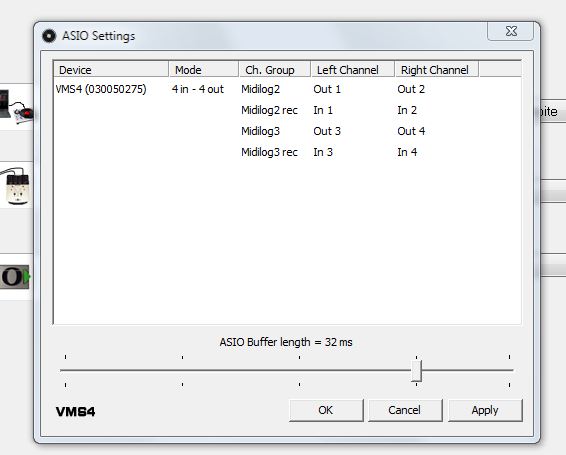

bonsoir,
J'ai pas beaucoups de temps là, mais a quoi ressemble ta config ASIO ?

Bonjour Sinclair!
Avec le Basic ça fonctionne sur les deux platines. Sauf que je veux assigner les outputs dans un mixer externe et utiliser VMS4 comme carte son seulement... Aucun son.

gizmojmo wrote :
bonsoir,
J\\\\\\\'ai pas beaucoups de temps là, mais a quoi ressemble ta config ASIO ?
Pour la latence élevé c\\\\\\\'Est pour enlever le crackling sound en mode asio... :(
geposted Fri 04 Feb 11 @ 3:08 pm
ah ok ba tu utilise le mode classique et tu met external mixer et tu choisi ta console en carte son ça devrai fonctionner
geposted Fri 04 Feb 11 @ 3:09 pm
Oui mais mon output platne 1 je le met dans l'external mixer et idem pour la platine 2... sauf que j'ai aucun son dans entre dans mon mixer!
geposted Fri 04 Feb 11 @ 3:12 pm

Si le son n'entre pas dans la table de mix externe ,
Le problème est certainement au niveau de la Config de la VMS4 , elle ne renvoie pas le signal dans les sorties , regarde voir de ce coté la
geposted Fri 04 Feb 11 @ 3:28 pm
Je suis sur ça depuis 10 minutes!
Je suis 4 out
Je suis midilog 1 analogique
Je suis midilog 2 usb
Je suis midilog 3 usb
Je suis midilog 4 analogique
Je suis mode normal
Assign Channel 2
Assign Channel 3
Je vois pas!
