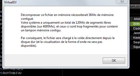

Bonjour à tous!
Voilà... Une vidéoclip joue sur la platine A puis je prépare le prochain vidéoclip sur la platine B. Je place le morceaux en le préécoutant. Je peux aussi le mettre en loop et le faire tourner jusqu\'à ce que je sois prêt à le caller avec la platine A.
Jusque là tout va bien, je vois que l\'image est ok et rien ne fige.
Je calle les deux titres et je vois que mes deux images bougent sans problème.
Juste avant ou lorsque mon callage est terminé, la vidéoclip sur la platine B se fige mais le son continu. Le problème ce pose aussi à l\'inverse soit, titre en cours sur platine B et callage avec la platine A. Pour remettre la vidéoclip en opération, je dois ouvrir mes configurations dans virtualdj pour aller désactiver la vidéo puis recocher pour la réactiver. Là la vidéo se remet à bouger normalement. J\'ai ce problème lors de tous les callages. Vous imaginez la gallère et le non-esthétique pour les gens dans le club!
J\'ai aussi remarqué que lorsque j\'ouvre une fenêtre pendant que virtualdj est en opération, il se peut que celle-ci se fige et deviennent plus pâle! Donc là, mon seule moyen est de faire \'\'Control + Alt + Delete\'\', cliquer sur annuler et lorsque mon bureau réapparaît, la fenêtre figé a disparu, l\'écran externe est blanche et donc, je dois retourner décocher et recocher \'\'Activer Vidéo\'\' dans les configurations.
Aussi, il m\'arrive de recevoir ce genre de message d\'erreur lorsque je charge une vidéoclip sur une des deux platines. En bref, ça m\'explique que je n\'ai que 39 mo d\'espace contigu ou quelque chose du genre sur un total de 3456. Les valeurs peuvent varier en fonction du clip chargé.
J\'ai mis tous mes pilotes à jours, fait des tests avec les valeurs de fichiers d\'échanges etc. Rien n\'y fait!

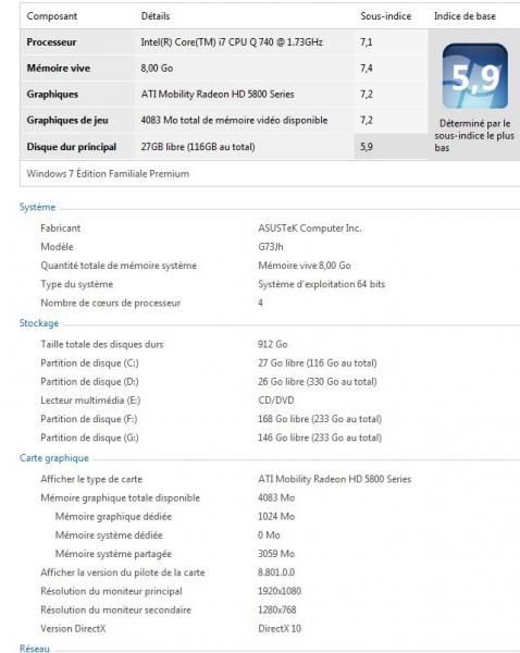

Voici le matos:
J'aimerais ajouter que j'ai le même problème lorsque je booth en 32 bits... (J'ai dual booth)

sa ne serai pas un manque d'espace disque pour la decompression des videos ?

J'ai essayé toute de sorte de combinaison dans mes paramètres de système avancé (Performance).
J'ai presque terminé de lire ce post:
https://virtualdj.com/forums/120697/Music_Video_Discussion/_DEBUG__Video_Freeze_Problem.html?search=freeze+video&page=2
J'ai tout essayé dans leurs trucs et j'ai toujours ce problème.
Cela n'en fini plus de finir et je comprend pas pourquoi personne n'a ce bug ici mais plein de gens de le forum English!?!?

Es-tu sur d'avoir la dernière version car quand je vais ici :
http://sites.amd.com/us/game/downloads/Pages/radeon_win7-64.aspx#2
c'est la version 11.1 la dernière en date et la je vois que tu as la 8.8 de plus pourquoi la mémoire système dédiée est à 0% ?
Pas sur que cela soit correcte non ?

Bonsoir,
C'est la dernière version du pilote. Le fichier est nommé autrement car c'est un pack avec le contrôle catalyst center et tout le tra la la.
La mémoire sytème dédier est toujours à '0'.

J'ai résolu mon problème en reformatant mon Asus et en suivant les directives ci-bas. Désolé pour l'anglais mais un petit copier-coller dans google et le tour est joué! :)
À noter que je n'ai rien installé sur le notebook à l'exeption de Virtualdj. J'ai refusé toutes mise à jour de Asus, Windows et de la carte graphique.

Pouvez vous nous fournir les infos sur votre pc, Os, Ram, carte graphique, cpu ?
