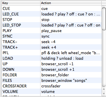

regarde ton mapping, ta surement un map en trop
geposted Sat 12 Feb 11 @ 2:42 pm
je viens de regarder mon mappeur, cela viendrait-il de cette commande (je suis nul en mapping mais je comprends plus ou moins l'anglais)?
browser_scroll -1 & deck left wheel_mode "browser" while_pressed & deck right wheel_mode "browser" while_pressed
geposted Sat 12 Feb 11 @ 2:52 pm
yesssss
geposted Sat 12 Feb 11 @ 2:53 pm
je viens d'essayer, quand je presse up, la platine s'affecte à la recherche mais dès que je lache, ça revient à la normale.
Mon problème quant à lui persiste même quand je ne presse pas la touche up...
geposted Sat 12 Feb 11 @ 2:58 pm

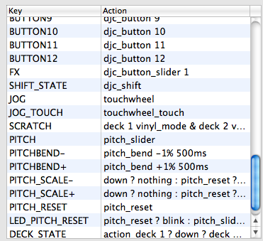

peux tu mettre un screenchot de ta page mapeur ?
geposted Sat 12 Feb 11 @ 3:00 pm
Voila, j'ai déja retiré la commande disant que quand je presse up ou down plus le jog, ça me permet de naviguer avec ce dernier dans les folders

Le pb ne vient pas de up ou down mais du fait que vous êtes en touches sensitives
Changez le mappeur de jog par jogwheel au lieu de touchwheel
