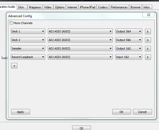

Alors que je me régale de l'association de ma VSM4 et VDJ Pro je voulais savoir s'il etait possible de mixer avec 3 decks ?
Sur les 4 potards de la VSM4, 1 est dedié aux samples, 2 pour les decks et je voudrai rajouter un 3eme deck sur le dernier potard (avec si possible la skin qui va avec) disponible...
J'utilise la 7.02 avec les config ci dessous
Merci de vos réponses.

Hello Sebsolo longtemps plus vus ,-)
Au faite selon ce que tu indiques soit ta première image avec Deck 1 - Deck 2 - Sampler cela fonctionne vraiment ?
Car selon le site de la VMS4 je vois ceci :
4 In/ 4 0ut Audio Interface
4 OUT = 2 sorties vus que en ASIO 1 OUT = 1 piste MONO .... ou je me trompe ! ?
Bon en passant tu peux tester facilement en mettant Deck 3 - OUTPOUT 7 et 8 (si il s'affiche) et tu vas être fixé de suite non ? ,-)
Amitié, Yan

Salut Yan !!! Promis je vais tacher de passer regulierement !! Cette config marche impecc c gizmojmo qui me l'avait donné !! c super ....
Je vais essayer ton idée !! Concernant la skin 3 deck elle existe ??
Merci à toi

Re, pour la skin 3 decks je ne crois pas et en tout cas je la trouve pas dans le centre de téléchargement des skins !
Mais tu peux mettre la 4 decks et ne pas utiliser le deck numéro 4 :-p
De rien et au plaisir de te relire et surtout voir que cela fonctionne "enfin" pour toi et ta VMS4 ,-)
Yan

Merci Yan ! Oui ça marche super bien ..... TROP COOL !!!
Je vais essayer tout ça pour la 3 decks et je te dirais quoi !!
Bon dimanche à tous.....
Merci Yan Merci VDJ ;-)
