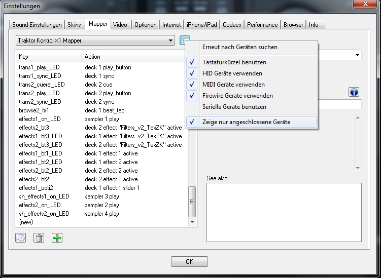

So sehen die Einstellungen aus ...
"Zeige nur angeschlossene Geräte" ist aktiviert, trotzdem wird der X1 immer angezeigt.
Danke
