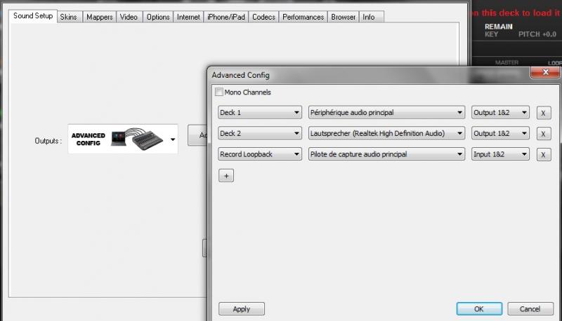

Hello c\'est normale car ton branchement est faux !
Line 1 = sortie deck 1 (ou 2 je suppose)
Line 2 = sortie deck 2(ou 1 je suppose)
et si tu veux enregistrer il te faut un 3ème câble JACK-CINCH (RCA)
que tu vas mettre à la sortie de ta table de MIXAGE soit REC OUT ou MASTER 1-2 OUT et que tu vas brancher dans une entrée LINE IN en JACK de ton ordinateur (si tu en as une bien sur)
et la il faut aussi dire dans audio de VDJ passer par l\'ADVANCED CONFIG et bien configurer voila un pseudo exemple :
Bien sur toi dans deck 1 tu met la bonne carte son et dans deck 2 aussi ...
et pour RECORD LOOPBACK tu met ton entrée LINE IN de ton ordinateur
Et cela devrait fonctionner cette fois ,-) ...
Edit : ce que j'indique c'est pour VDJ 7.x.x si tu as une autre version je crois qu'il te faut aller dans l'onglet RECORD et choisir l'entrée JUSTE mais de toute il te faut refaire ton câblage juste !
Edit 2 : en passant un enregistreur MP3 externe serait le plus adéquate et façile ,-)
