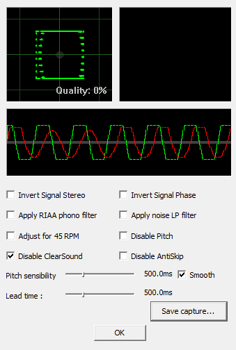

mon probleme est qu\'il ont des platine denon dn-s 3000 j\'ais vdj pro et je veut les utiliser avec les denons
mais impossible d\'avoir un signal a 100% pourtant avec mes audiophony si 601 sa marche nickel
mon pc est un w7 3 giga de ram le cpu est a 25% quand j\'utilise vdj carte reseau desactiver enfin j\'ai tout essayer.
le signal est carré au lieu d\'etre rond et pitch,retour, cue ne fonctionne pas.
les platines sont t\'elle trop ancienne?? ou c\'est moi qui n\'arrive pas a config???
voici une petite capture pour vous montrez le probleme
encore merci pour vos future reponse vive vdj

bonjour, je verifirai les branchements, car a 1ere vue il y aura un câble défectueux.
le signal de couleur vert.
Hello, si tu regarde le signal rouge, au début il est "rond" mais vers la fin "carré" pour cela que je doute que ce soit les câbles mais plus la force du signal ,-)

+ 1 le signal est trop fort.
atténuateur de signal d'entrée pour Hercules MK2/RMX
