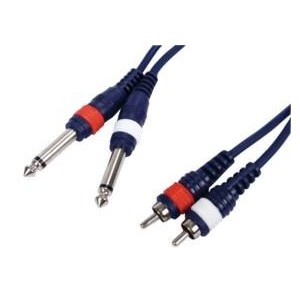

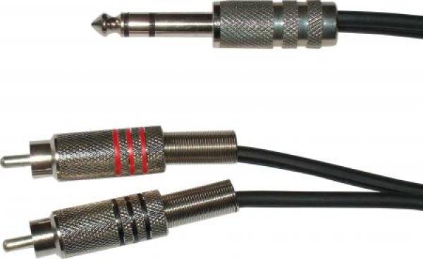

Edit : et effectivement comme indique Beusy les sorties JACK sont en mono ... il faut employer des câbles de ce genre pour que cela fonctionne --->
BON
Mais SURTOUT PAS CE GENRE DE CABLE !!!
PAS BON
Oupssss pas cool quand on écrit en majuscule non ? ,-)))
En gros les sorties JACK sont surtout prévus pour des amplificateurs de puissances de grosse sonorisation !
Si vous êtes à la maison il faut utiliser les sorties RCA / CINCH qui sont adaptées pour les amplis de maison ,-)
Pour ce qui est du grésillement !
Voila !
BON
PAS BON
