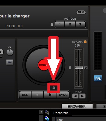

Heu .... cela ne serait ce pas simplement le petit cadenas suivant qui est activé ?
Pour information le cadenas est la fonction : smart_play : qui met automatiquement le morceau du deck ou on presse PLAY au même BPM que le morceau qui est en lecture ,-) si le cadenas est en mode "activé" !

La fonction "sync" est activée, le plus simple est de relancer vdj
geposted Sun 13 Mar 11 @ 4:32 pm
Ben oui si il a ce Skin ou un Skin avec le cadenas Smart_play cela peut venir de là aussi si c'est activé.
geposted Sun 13 Mar 11 @ 4:33 pm
Merci à tous pour vos réponses, en effet c'était bien le cadenas qui était activé, mais pourtant je n'y ai jamais touché.
geposted Tue 15 Mar 11 @ 8:30 am
Tu as du passer le pointeur de la souris sur le cadenas et cliqué sans faire attention.
