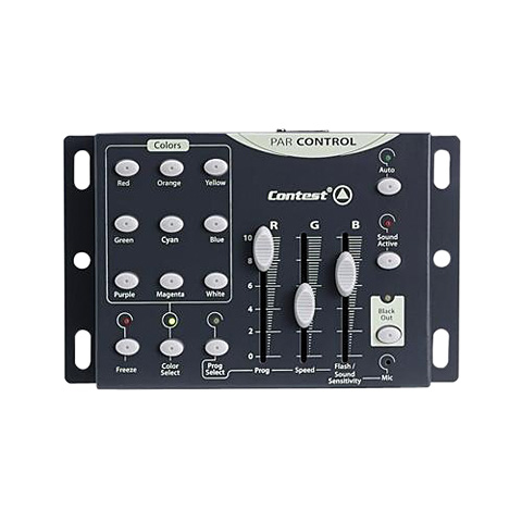

pour moi c\'est plus pour un effet lumineux avec la fumée donc je prend des trois 38 en complement de mes deux 36 ( ce sont des projecteur couleur pas des blanc et je les utilise avec ça )

Pour de l'effet, le PAR 36 est effectivement le plus approprié.
Le flux lumineux reste très concentré sur la distance et le fait qu'il soit à led assurera une intensité visuelle constante quelle que soit la couleur choisie.
Ta petite télécommande DMX est adaptées aussi à ton usage.
Rien à dire pour tes choix.
Par contre tu risque d'être limité dans la programmation d'effets un peu complexes.
Dès que tu aborde la led, les matériels consomment un nombre important de canaux DMX pour les piloter.
Ta télécommande risque de te limiter dans la réalisation de programmes.
Si tu envisages un changement d'outil pour gérer ta lumière, je te conseil plus un soft sur PC (ou mac) avec interface externe DMX. Il en existe de différentes sortes à tout les prix. En général, les softs sont gratuit et c'est la version du boitier externe USB/DMX qui, une fois connecté à l'ordinateur définit un niveau d'utilisateur pour le soft.
Perso, j'utilise Sunlite mais il y en d'autres qui sont tout aussi sympa.

le boitier que j'utilise c'est juste pour les projecteur a led , mes autre jeux de lumiere fonctionne au rytme de la musique
