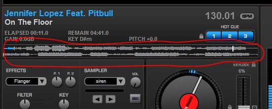

devi usare l'automix e impostare l'asticina che vedi nella forma d'onda a 1 minuto.
Ovviamente tutte altre tracce successive si fermeranno a circa un minuto per dare spazio alla traccia successiva.

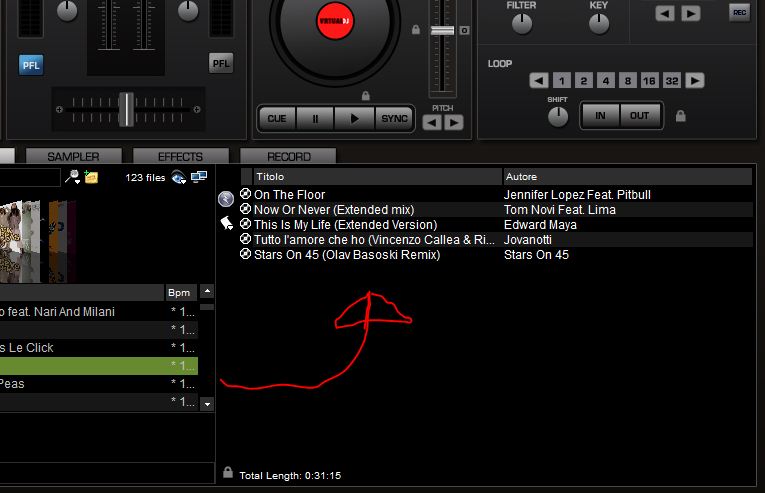

come prima cosa fai una playlist come lo desideri trascinando i brani dal browser alla parte playlist

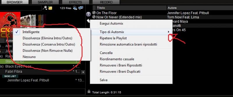

ora è possibile segliere il tipo di automix tra quelli predisposti cliccando sul simbolino bianco sotto al tondino
quindi una volta preparato tutto clicca sul simbolino tondo che diventerà poi verde
ora nel deck 1 vedrai le tue canzoni mixarsi in automatico
