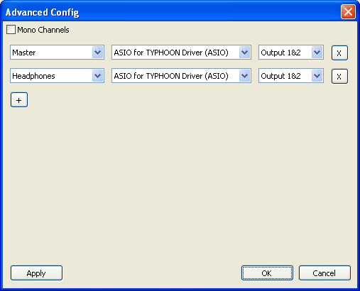

@ DJ Lucky Luciano:
Ja, die 7.0.3 , die config ist völlig unkompliziert:
(Headphone ist auf 3+4)

@ DJ Lucky Luciano:

Ich glaube zwar das es an der Console liegt, aber probiere mal folgendes.
Gehe zurück zur normalen Config.
Eingänge -> Microphone
Ausgänge -> Headphone
Soundkarte: ASIO und nebenan eben die ASIO Typhoone Soundkarte auswählen.
Master 1&2 / Headphone 3&4
Die aktuellsten Treiber von Vestax verwendest Du?

Ok dann versuch mal noch zusätzlich noch Microphone auf Input 1+2 einzustellen.
Version muss unbedingt die 7.0.3 sein!

@ Haui70
Ich hab den aktuellsten Treiber installiert, jetzt geht es besser aber noch nicht 100 pro
@ DJ Lucky Luciano
Microphone auf Input 1+2 ist n icht möglich, kommt "ASIO-Fehler" weil die Typhoon keinen ansteuerbaren Input hat.

Die Adv. Config brauchst Du nicht!
Nimm die normale.
Von Seiten VDJ kann ich Dir keine Lösung bieten.
