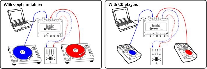

un petit lien sur le forum :
https://virtualdj.com/forums/142533/French_Forum/besoin_d_une_explication_entre_Midi___Timecode.html?search= midi et timecode&page=1
Le timecode :
.La suite dans un prochain numéro.............:)
Le timecode :

Etant donné qu'il vous faut une carte son afin de faire fonctionner votre installation, je vous conseillerai d'acheter en premier lieu un contrôleur disposant d'une carte son (mk2, mk4, rmx, etc.) puis de faire un passage à la version pro. Vous bénificerez d'une réduction pour le passage en pro full et en plus vous aurez un contrôleur (moins de 400€ en tout).
Si le prix n'est pas un frein, prenez alors que la licence pro full (219.04€) et achetez une carte son, audio 4 estimée à 220€ ou audio 8 estimée à 400€

si tu utilise le mode FULL MIDI tu n'a pas besoin de carte son supplementaire.
car les DNS 1200 possedent chacune leurs propre carte son integrer.
