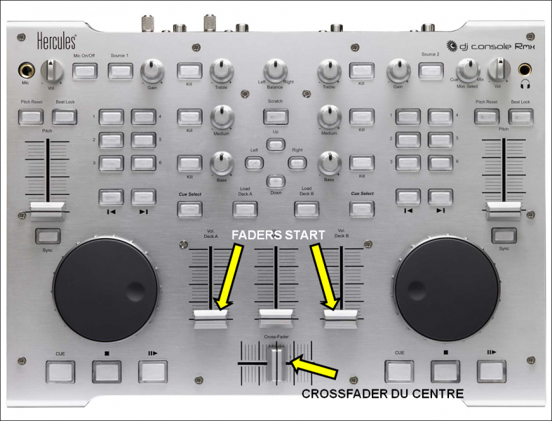

Je viens de faire l'acquisition hier du console Hercules RMX ,la première chose à faire à été de la faire être compatible avec ma version à jour pro de VDJ,chose que j'ai plus ou moins réussis correctement.
Seul petits hick sont que quand je veux enregistrer un set,à chaque fois que je lance un second morceau en réécoute,celui ci s'entend directement dans l'enregistrement...
J'ai essayé déjà plusieurs configurations mais le problème perdure..
Petites informations complémentaires pour le moment je ne souhaite pas utiliser mon matériel pour l'animation de soirée mais d'une pour effectuer des sets et les enregistrer(et donc garder le son sortant de la rmx que pour mon casque et mes oreilles ;) ) et de deux pour effectuer des sets que je broadcasterais donc en gros je ne souhaite pas que quelqu'un entende mes mixs chez moi,mais exclusivement moi ou les auditeurs sur internet..j'espère etre plus ou moins cliair :s
Quelqu'un a-t-il eu les mêmes soucis,ya-t-il des réglages supplémentaires à apporter?
Merci d'avance de vos éclaircissements

Pour ne pas entendre les morceaux de la pré-écoute dans tes enregistrement de mix, bien entendu si tu mix avec la RMX,
il me semble qu'il faut mixer avec le Crossfader du centre, pas avec les faders Start.
Car si tu laisse le crossfader au centre tu entendras le morceau de la Pré-écoute dans tes mix.
Dans la configuration audio de VDJ Sélectionne:
Entrées: None
Sorties: Headphones
Carte son: RMX
Entrées: None
Sorties: Headphones
Carte son: RMX

Merci Limol!
Oui je mix avec la rmx et mes faders start restent au max les deux et ma config audio est telle que tu l'as citée
Mais dans ce cas là,même soucis alors:si le crossfader est à droite ou à gauche,comment faire pour entendre la préécoute de l\'autre platine?
J\'espère que nous parlons des mêmes commandes et que je te comprends (une image ci après sur ce que je comprends)
