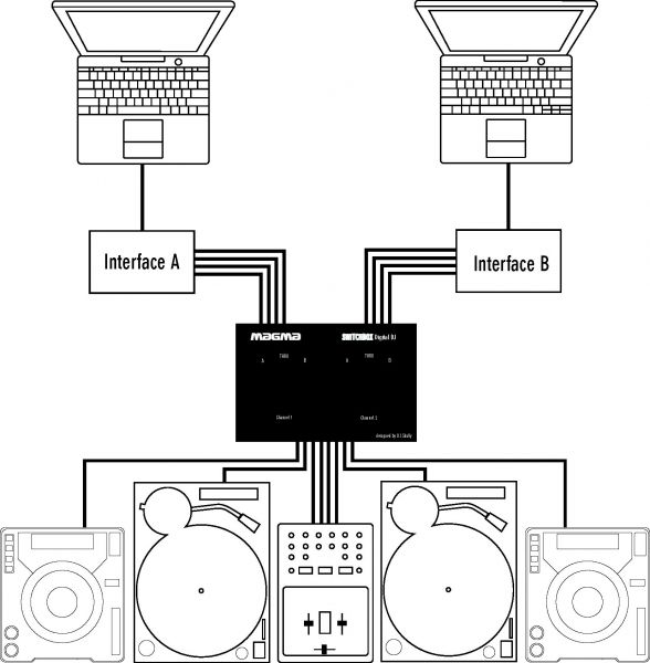

oder die magama box.
.jpg)
wobei ich die key besser finde.
gruss azze
.jpg)
gruss azze

Magma Box ist Plastik Müll ...
