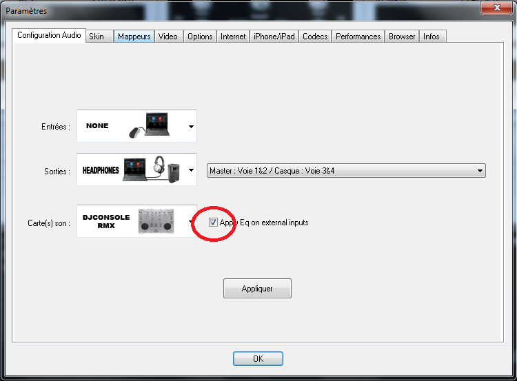

- Brancher mes platines vinyls dessus et les utiliser ( Sur vdj limited edition il suffisait de brancher sur line in réglé sur phono et basculer avec les touches " source 1 source 2 ) ; Visiblement cela ne marche pas comme ca sur VDJ Pro car il ne se passe strictement rien lorsque j'appuie sur source ...
Configurez l'option audio de VirtualDJ comme sur l'image

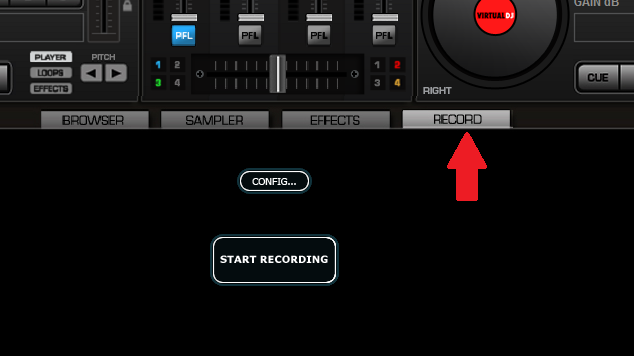

Je voudrais pouvoir enregistrer mes mix sur le meme PC, la encore je ne trouve pas de fonction REC sur vdj Pro comme sur la limited version
vous trouverez ici et la des informations pour l'enregistrement

Merci pour cette réponse super rapide :)
J'ai la case " apply on ext..." cochée et cela ne fonctionne pas
Pour le record , mille excuses c'est tellement gros que je ne l'ai pas vu :)

Oui mais mea culpa :-)
J'avais modifié le "line" mais sans la modif du mapping, ça marchait pas !
Allez, on va dire que tout le monde a gagné, comme à "L'école des fans" ! :-))
Et le mappeur, je dois bien avouer que j'avais pas fort envie de modifier ma config. faites aux petits oignons....
