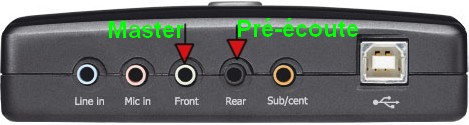

Re ! Je suis allé en grandes surfaces m'acheter la carte son Hercule muse pocket, mais il n'y en avait pas. J'ai donc pris une carte son "Trust 5.1 external surround sound card", est-ce que sa ferai l'affaire ? J'aimerais savoir avant de déballer mon produit.
Merci d'avance !
Merci d'avance !
geposted Tue 26 Apr 11 @ 10:44 am
Cette carte son fonctionne sous Windows XP, VISTA et Win7 Alors je ne vois pas pourquoi il ne va pas fonctionner avec VDJ
Et en plus il a au moins deux sorties en Stéréo 1 pour le master et 1 pour la pré-écoute.
geposted Tue 26 Apr 11 @ 12:18 pm
